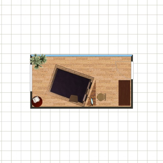

Если стиль позволяет, то можно и нетрадиционный вариант, так вокруг кровати по факту посвободнее.

Интересен Ваш нетрадиционный вариант. Впервые встречаю такое диагональное расположение кровати. Конечно, так свободнее. Но готова ли я к  таким экспериментам, не знаю Надо подумать)

Кровать по диагонали — очень  интересное предложение. Но, к сожалению, этот прием пространство не увеличивает, он может только улучшить восприятие длинной узкой комнаты. А проходы у вам останутся такими же узкими.
Хоты на практике надо попробовать, что лучше — проход вдоль кровати 50 или обход угла кровати 40.
На примере изображена кровать 160х200. Можно попробовать взять кровать 140 или покрутить углы.
Понравился вариант ipeoun — нестандартные комнаты для нестандартных решений. В изголовье туалетный столик и отпадёт надобность в прикроватных тумбочках.
Мне вот этот вариант (где ТВ в углу) понравился: и все пожелания учтены, и комната не кишкой будет казаться.
В комнате шириной 250см этот *наискосок* еще не так насущен, а вот когда спальня шириной 220-230см, а сама кровать еще и длиннее ширины этих хором, то вот такой *наискосок* очень выручает — уж поверьте, попасть в кровать вплотную придвинутую к стене, гораздо сложнее и муторнее, чем в кровать, отодвинутую хоть частично, хоть на чуть-чуть от стены. Проверено, обжито, одобрено...
