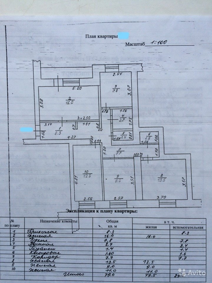

Здравствуйте! Есть ли смысл в частичном сносе стены, отделяющей гостиную от зоны входа? Кухню с гостиной объединять не хотим, но подумываем о двери между ними, так как обеденную зону хотелось бы в гостиной. Девятый этаж кирпичного дома с плитами-перекрытиями
Судя по всему, у вас не будет насущной необходимости изолировать гостиную в ночное время для проживания-сна кого-то из членов семьи или гостей /? /, в таком случае, вполне можно убрать часть стены между коридором и комнатой. Только не стала бы убирать слишком много, просчитав-обдумав, сколько нужно оставить в прихожей возле входа в квартиру, чтобы в гостиной не маячили ни верхняя одежда, ни  уличная обувь /тот еще видок/.
Да,  если эта комната и будет использоваться для сна, то только в исключительных случаях. Спасибо за мнение, я и сама склоняюсь к предлагаемому варианту.
