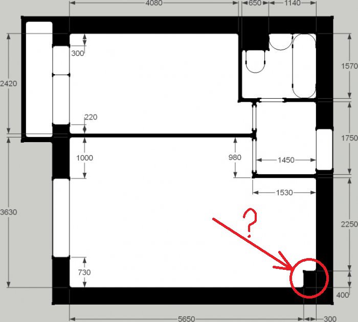

Хочу сделать звукоизоляцию одной из стен в квартире. Часть стены от угла(см. рисунок) занимает прямоугольная конструкция размерами 30х40см от пола до потолка. Есть опасение что этот элемент может обессмыслить звукоизолюцию данной стены(т.к. утолщение стены на более чем 30см я позволить себе не могу, максимум 10см) Кто-нибудь может подсказать что это? Оно железобетонное или это воздуховод или еще что-то? Серия дома П-18/22.
Скорее всего это несущая колонна. Не трогайте ее. Если нельзя удалить элемент, можно его включить в дизайн. Не нужно вам сравнивать стену и делать звукоизоляцию вровень с этой штукой.

Здесь я вижу не П18/22,   а   скорее всего крупноблочную брежневку   II-18/12  60х-70х годов постройки. С выступом ничего делать не получится это один из элементов несущей стены.

Спасибо. Я внимательно посмотрел то что вы предлагаете. Варианты интересные но я уже прикипел к собственной задумке, которая не отличается оригинальностью но меня очень греет:) (на приложенной картинке схема квартиры отражена по горизонтали, изначальная схема квартиры верна с точностью до операции отражения)
