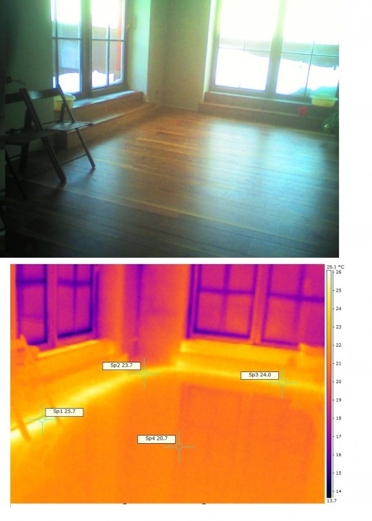

Тепловизионная съёмка подтверждает, что пол по линии разводки более тёплый:  Тепловизором проведён синхронный снимок: вверху обычное цифровое изображение, а внизу тот же фрагмент помещения в инфракрасном (ИК) спектре. Разноцветная шкала показывает, какому цвету соответствует конкретная температура поверхности участка.    Жёлтая дуга вдоль смежных угловых стен помещения на ИК-снимке имеет более высокую температуру (точки Sp1-Sp3 показывают от 23,7 до 25,7оС) в сравнении с температурой пола в точке в середине зала (Sp4=20,7оС). По этой «жёлтой» линии и расположена труба разводки отопления.  Разводку в стяжке более эффективно располагать вдоль наружных стен, пускай даже это не будет кратчайшим прямым путём к радиатору. В этом случае труба внутри стяжки будет создавать дополнительную «тепловую завесу», отделяющую тёплый воздух внутри помещения от более холодных окон и стен.   Определить расположение горячей трубы внутри стяжки можно и без тепловизора. Если поверхность пола смочить, то по линии трубы она высохнет гораздо быстрее.

  Так и должно быть, и по-другому не может. Чем дальше участок от трубы, тем меньше он от неё получает тепла. И термограмма это наглядно демонстрирует, если Вам эта картинка понятна.
