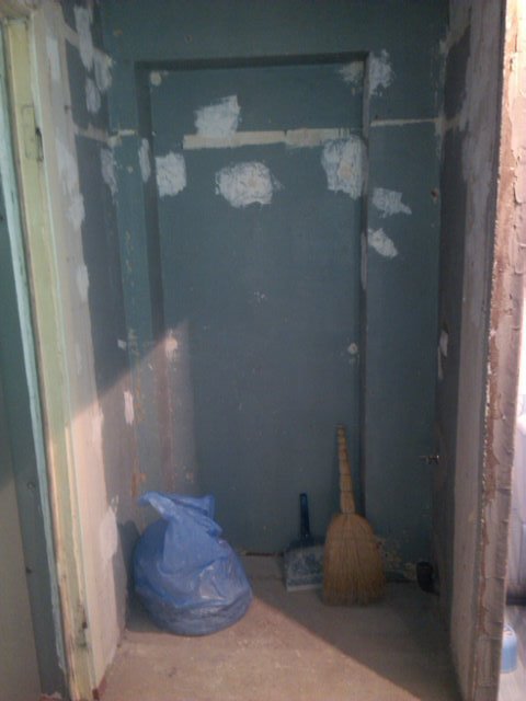

Добрый день! Слева - входная дверь, справа - вход в санузел. На фото ниша, в которой справа будет находиться стиральная машинка, вверху полки для всяких нужностей, а за перегородкой планируем хранить верхнюю одежду. Загвоздка в том, что если делать полки, то они будут в углублении того самого "прохода к соседям", соответственно функционала мало, а закладывать это все дело, потеря ценных см. Извините за глупый вопрос, но можно ли сбить часть "входа" или как с ним быть? Стены из бетона. Не хочется терять полезные сантиметры в небольшой квартирке.
Если из бетона, то естественно сбить нельзя
