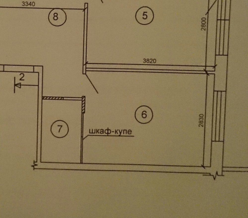

Опять требуется ваша помощь))). Из кладовки планируем сделать гардеробную, вход со спальни. Стену между ними уже снесли, теперь надо придумать как их соединить, чтобы рационально использовать площадь гардеробной, а она у нас не большая(размеры точно не могу сказать). Изначально хотела дверь купе во всю стену, сейчас сомневаюсь. На сомнения натолкнуло это фото, скаченные здесь же. Хотелось бы сделать так, чтобы потом не жалеть и не переделывать. Заранее спасибо)))

Между кроватью и входом в гардеробную больше метра, а мебель будет встроенная, т.е открытые полки и выдвижные шкафчики
