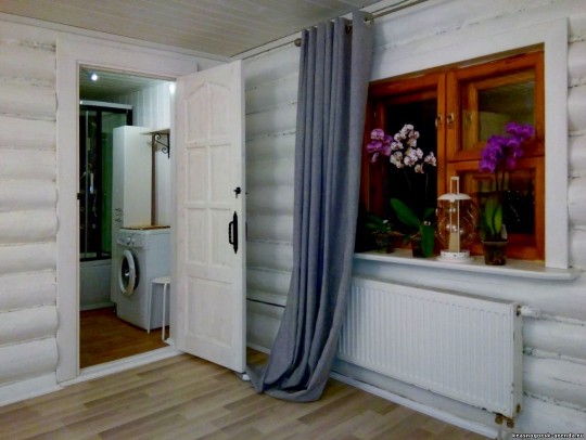

Красят не только вагонку, но и брус и даже бревно:

Спасибо за совет.Приму к сведению. Симпатичный интерьер у Вас.:)
Я именно про внутренее утепление и говорил, стены и потолок изнутри нельзя закрывать не какими теплоизолирующими материалами, будет гнить. Вентиляция в вашем случае это печная труба на вытяжку, просто нужно держать открытой и не использовать для топки пластики, очень сильно забивают дымоход, в идеале топить березовыми дровами. Приток организовывают через  " продыхи" в подполье — 4 отверстия в фундаменте обеспечивающие сквозное продувание, если пол со щелями и не закрыт воздухонепроницаемым материалом этого достаточно. Возмите за идею картинку выше, используйте натуральные материалы, на пол постелите дорожки как у наших бабушек и у вас получится прекрасный дом, уезжать не захочется.
