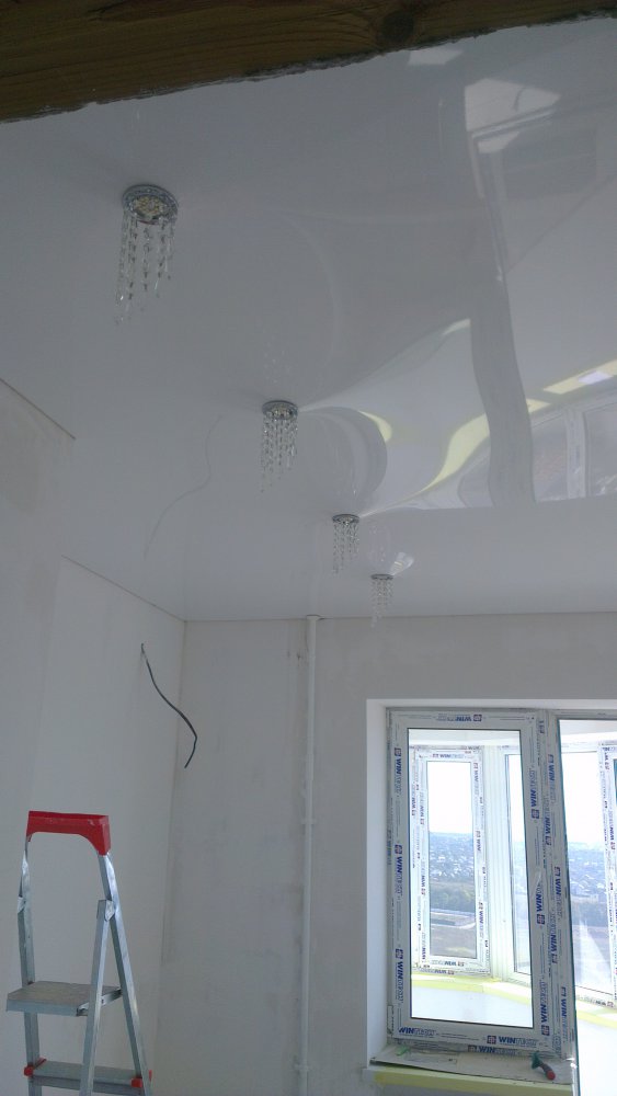

Всем привет! Я к вам с вопросом, натянули вчера потолок, а сегодня такое ощущение, что он сильнее натянулся и все крепления точечных светильников стали выделяться, брусок под люстру тоже выделяется от этого потолок получается волнами. Вопрос в следующем-это косяк при монтаже? нужно ли вызывать мастеров для устранения дефектов или он выпрямится?
Это косяк монтажников.
Скорей не просто косяк, а безграмотность установки, крепления точечных светильников находятся ниже уровня багета потолка, отсюда и волна, вызывайте на переделку.
Видимо уровень закладных для точечных светильников отмеряли "на глаз".
ничего не выправится, нужно переделывать, но обычно монтажники такие косяки переделывать не хотят, слишком трудоемко, надо заставить… я требовала переделывать, переделали..
косяк установщиков!!! рукожопы((( пусть переделывают…
