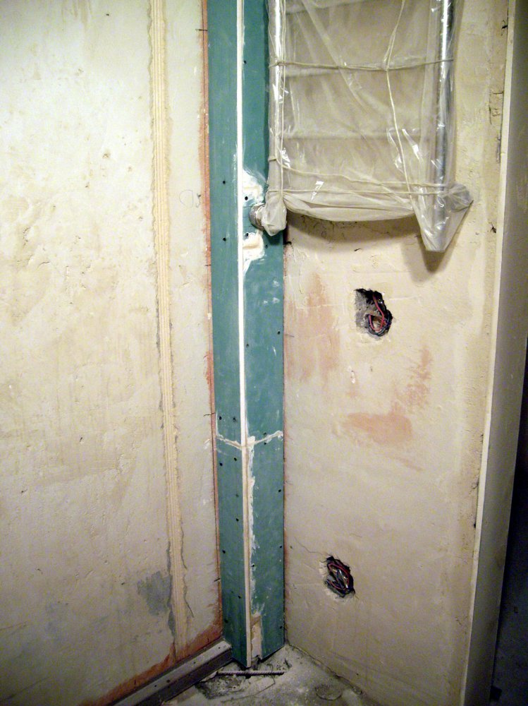

Перед облицовкой кафелем в ванной требуется упрочнить слой гипсовой штукатурки. Средняя толщина 2 см. Делалась в несколько приёмов, соответственно слоёв, где 2, а где и 3 слоя... В некоторых местах при простукивании "Бухтит". Конечно, "бухтящие" участки буду удалять.
Может насверлить отверстий под небольшим наклоном до бетона и чем-нибудь упрочняющим залить, чтобы слои склеились, пропитались, только вот чем? Хочется сделать монолит, чтобы "звенело", А уж потом плиткой облицовывать...
Буду очень признателен за дельный совет.

Добавляю рисунок:
