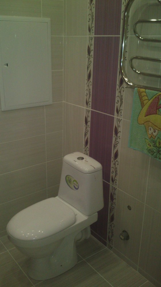

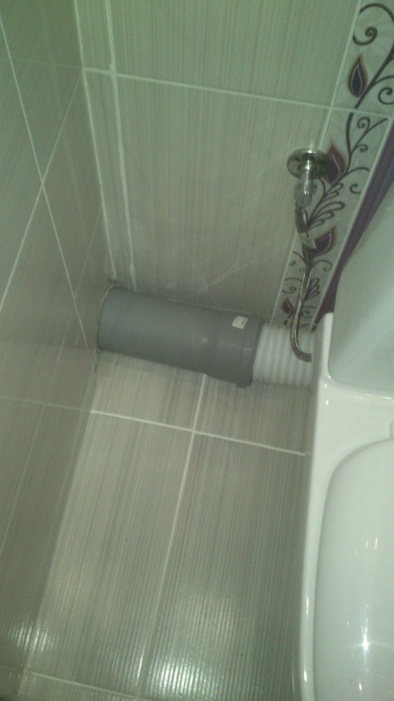

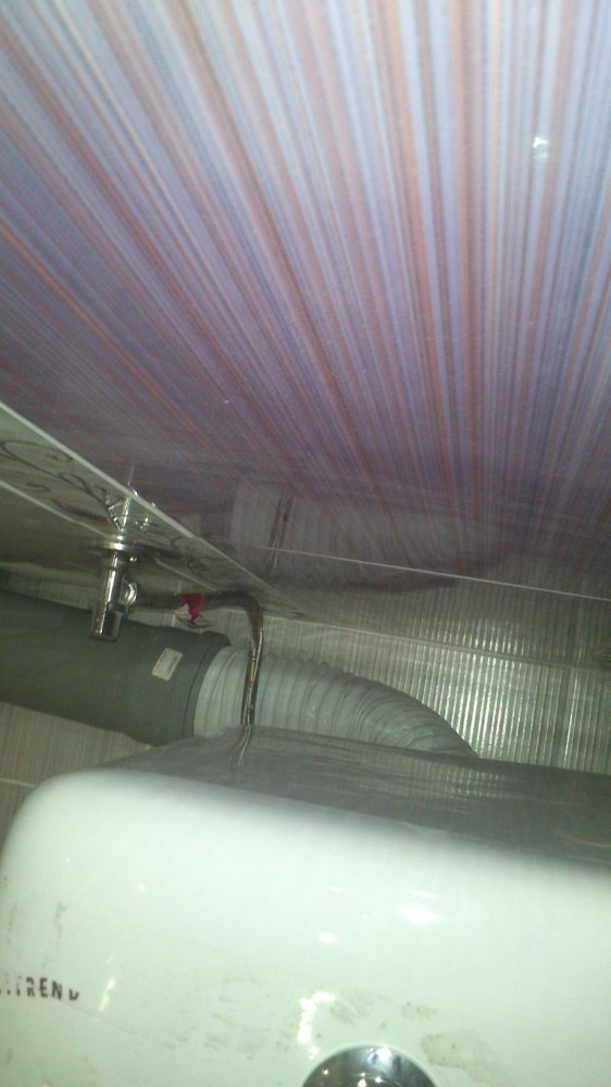

Добрый день, подскажите, кто-нибудь устанавливал унитаз под углом в 90 градусов в плотную к стене?
Просто как бы я не пытался установить, гофра слазит со слива унитаза, т.к. упирается в стену....

Какая гофра не знаю, но на фото вроде видно…
А вашу суть понял…
В вашем случае еще можно продолжить трубу небольшим прямым участком (около 20-30 см, потом в него впихнуть отвод но не под 90%, а "тупой угол"
А потом уже в него гофру, но только короткую, не такую как у вас. И не мятую. Это чревато.
Получиться должно примерно вот так:
Сходила посмотрела как у нас: унитаз стоит вплотную к стене, монтаж так же как у вас, но гофра не так растянута и труба от стояка длинее. Думаю, что у вас проблема в том, что гофра сликом сильно растянута. Т.е. либо гофру длинее, либо отвод от стояка удлинить.
