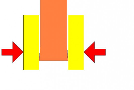

Дверь скорее всего должна была разбухнуть в месте контакта с  водой.
Сушить ее лучше под гнетом.  Взять две деревянные (ДСП) доски, приложить их, через полиэтилен,  с обоих сторон к разбухшей части, и стянуть несколькими струпцинами.

Спасибо за совет. Но стягивать наверное уже поздно через 3 дня?
Если разобрали, то думаю тоже стоит сушить под гнетом или со струбцинами. Можно ускорить сушку  просто прокладывая бумагой доски ламината и регулярно меняя бумагу на сухую. Если ламинат хоть сколько-нибудь приличного качества, то все получится. И про дверь — хорошее дело никогда не поздно, но чем раньше, тем лучше. Поспешите.
