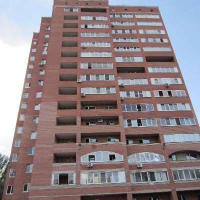

1. Фото фасада дома. Заметно, что пожарный балкон глубже, чем лоджия, т.е. часть стены выходит фактически на улицу (по моим подсчетам сантиметров 20).

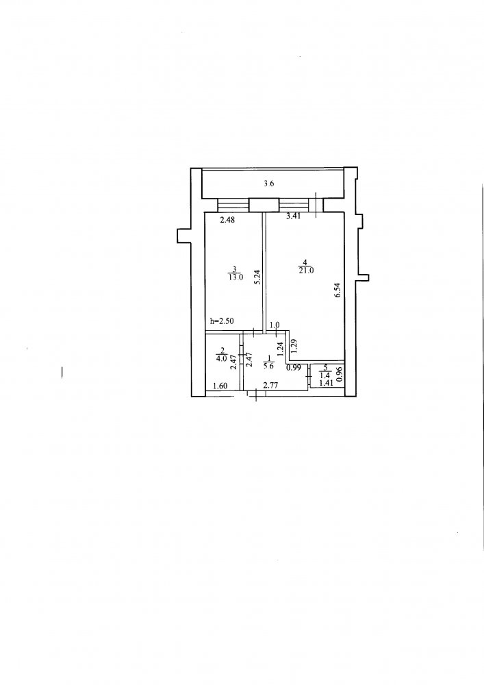

2. План БТИ (слева квартира соседей, справа - пожарный балкон и коридор). Размеры внутри квартиры соответствуют БТИшным.

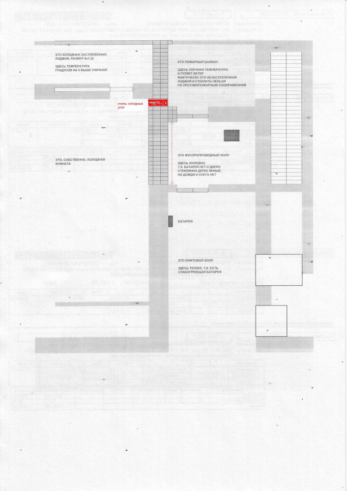

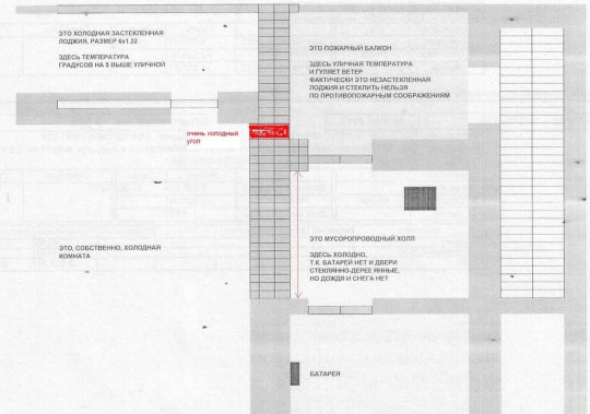

3. На плане БТИ видно, что толщина стены разная. Но кто бы знал, как дела обстоят на самом деле. Попробовала пересчитать кирпичи на лоджии/пожарном балконе, промерить рулеткой внутри и снаружи. Выкладываю схему того, что приблизительно получилось.

На этом рисунке видно, что пожарный балкон большей своей частью граничит с лоджией. Лоджия не утепленная (алюминиевое остекление). Поэтому, думаю, что всю стену пожарного балкона утеплять смысла нет. А вот что сделать в углу, где красное? Это, в принципе, настоящая улица — зимой снег может намести. Дождь, наверное, не достанет, но материалы должны быть стойкими к температуре и осадкам. У нас в Кастораме есть газобетонные блоки размером 625х250х100. Толщины 10см достаточно? Если поставить на сторону 25см, наверное, не хватит, чтобы закрыть красную ширину и придется ставить на сторону 62,5см? Какой раствор использовать? Какой-то спец.клей для газобетона? Или газобетон для наружных работ не используют?
Я не знаю точно красную ширину (по моим прикидкам это 20-25см). Толщину стены тоже не знаю (по прикидкам 2-2.5 кирпича). Может поискать возможность тепловизионной съемки? Она может что-то уточнить? При какой наружной температуре ее нужно делать?
И еще вопрос. Если ТСЖ будет настаивать, что утепляться нужно изнутри квартиры, как их убедить в обратном?
