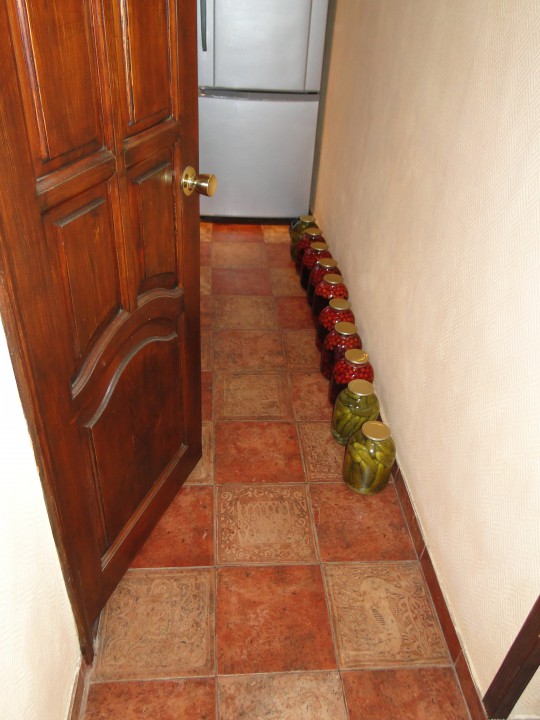

Я тоже вскрыл полы в Сталинке, а там перепад в 60 см. до нижней плиты
Засыпал пустыми бутылками, потом керамзитом до верхней точки лаг.
Потом сварил металлическую сетку, залил раствором до нужной толщины. Потом уложил  плитку.
Вот так получилось в итого.
Плитка на полу классная)) и вишнёвый компотик)))
