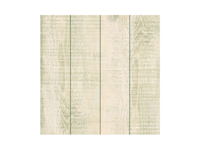

Доброго времени суток! Сейчас нахожусь в сомнениях касаемо напольного покрытия в коридор и на кухню. Думаю между плиткой и ламинатом. Что выбрать? Конечно, хочется сделать ремонт как можно бюджетней, но это не решающий фактор. Уборку буду делать паровой шваброй, в этом случае, как я понимаю, ламинат отпадает? Визульно, по деньгам и по скорости выполнения склоняюсь к ламинату. Но плитка более практичная. Характеристики ламината, который я выбрала - толщина 8 мм, класс износостойкости 32 кл. Плитка мне понравилась как на фото. Попутно возникает вопрос на поводу кладки плитки. Можно ли положить такую плитку без зазоров, чтоб фактура была единым целым?

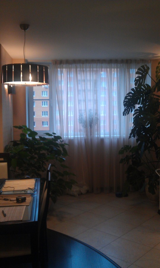

Именно в коридор и кухню, с точки зрения удобства эксплуатации, лучше класть плитку. Но нужно учитывать, что плитка гораздо холоднее ламината и стоять на ней без тапочек как правило не комфортно.Так что подумайте о теплых полах, если остановитесь на плитке. Так же теплый пол при входе будет подсушивать обувь — что очень удобно, особенно учитывая сколько месяцев в году у нас зима.Очень неплохо смотрится комбинация плитки и ламината                                                                      Кухня. Долгопрудный, ул. Новый Бульвар. Видите, сочетание диагональной и прямой раскладки, а так же полукруглые линии — выглядят очень выигрышно.  Вообще говоря, при входе мне кажется лучше в любом случае класть плитку, так как никакое другое покрытие с реогентами с улицы не уживется.Что касается бесшовной укладки плитки — это невозможно, так как размеры плиток отличаются друг от друга. Для этого собственно и делается шов, чтобы можно было играть миллиметрами и визуально соблюдать линию.

А вообще красиво будет смотреться такая плитка (как на фото, которое я приложила)?

Касаемо плитки которую Вы выбрали, если я правильно понял по фото, это квадрат разделенный на 4 сегмента, соответственно размер шва и цвет затирки у вас уже заданы имеющимися на плитке разделками, по другому будет не красиво. Большой вопрос понравится ли Вам эта плитка в объеме, советую посмотреть вживую. Плитка с рисунком и структурой дерева смотрится очень эфектно когда она выполнена в виде узких длинных плашек. Безшовная укладка возможна на стабильное основание, если будете использовать теплый пол рекомендую сделать 1 мм шов. Из бюджетных и практичных вариантов я бы рассмотрел кварц-виниловую плитку.

Каждому свое..)). Теперь в коридор хочу положить керамогранит. «А вообще красиво будет смотреться такая плитка (как на фото, которое я приложила)?» — какая коллекция? Надо бы посмотреть в магазине, если очень нравится, то можно брать.
Выбранная плитка не будет смотреться монолитным полом хоть со швами, хоть без. Будут квадраты, разделенные на «плашки». Все-таки рассмотрите вопрос о кварц-виниловой плитке — это современно, практично, бюджетно. Если все же выбирать керамогранит, то с имитацией натурального камня или однотонный неброский, и выкладывать без швов (плитка должна быть первосортная, не кривая). Что касаемо теплого пола, не стоит забывать, что его эксплуатация стоит денег (и немалых) — это же плата за электричество! И еще: ламинат «стучит» при ходьбе. Обратите внимание на это, когда будете ходить по магазинам, где на полу лежит ламинат.                               http://www.nashpol.com/materialy/vinil/vinilam-novinka-napolnyh-pokrytii.html
