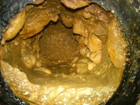

а вы обычные железные водопроводные трубы в разрезе видели? которые еще и ржавеют и из которых вся страна воду пьет ржавую? нет? тогда смотрите:

одна фигня — любая труба сначала обрастает слизью… потом более твердыми и грязными субстанциями....

это естественный вид вполне чистой трубы. ей еще служить и служить на благо людям. а из чео она там уже не важно. потому что толстый слой отложений… слизи… и прочей гадости все затмевает:
