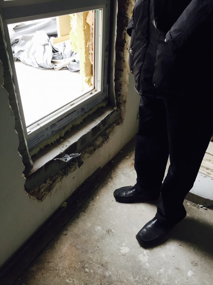

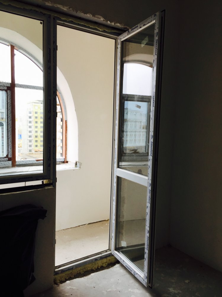

Добрый день, уважаемые профессионалы и жители форума !
При просмотре квартиры обнаружили высоченный порог из гостиной на балкон, высота около 45 см (!). Никогда раньше такого не встречали, получается доя того, чтобы выйти на балкон надо перепрыгнуть это Непонятно Что. (((
В другой комнате выход на балкон нормальный, пол на одном уровне с балконом.
Дом находится еще в процессе строительства, ключи обещают через полтора месяца.
Подскажите пожалуйста , как правильно исправить этот косяк, что потребовать от застройщика ?
Если ровнять пол по балкону, тогда придется по всей квартире выравнивать ?!?
Или нужно менять дверь под размеры комнаты ?
Помогите дельным советом и мыслями, очень надеемся на Вашу помощь.
Заранее спасибо всем откликнувшимся!

Добрый день, для начала, необходимо промерить уровень пола во всей квартире и понять в чем проблема (нарисуйте схему), можно самостоятельно с помощью водяного уровня.по фото не понятно, уровень пола на лоджии выше уровня пола в комнате? если да — то на сколько?видно что снизу докладывали кирпичом словно подгоняли под имеющуюся дверь, померяйте высоту дверей, они одинаковые?потом можно давать советы.

Я бы посоветовала посмотреть проект или поговорить со строителями и проектировщиками, которые строили дом. Если это разные комнаты и разные балконы, то вполне вероятно, что балконные плиты лежат не на одном уровне. А еще это похоже, если под вами крыша пристройки, она всегда больше по высоте, и тогда такой порог. Если всё не так, и плита балкона и пола на одном уровне, только стена под дверью мешает, то опять же  - смотри проект. Вдруг там балка несущая (?). а не просто дверь маленькая.

Судя по фото у Вас на террасе тоже перепад, можно сделать демонтаж двери, пробить проем пониже и поставить дверь на место. Ступени, как оригинальны бы не были, в квартире не смотрятся (мое мнение).
