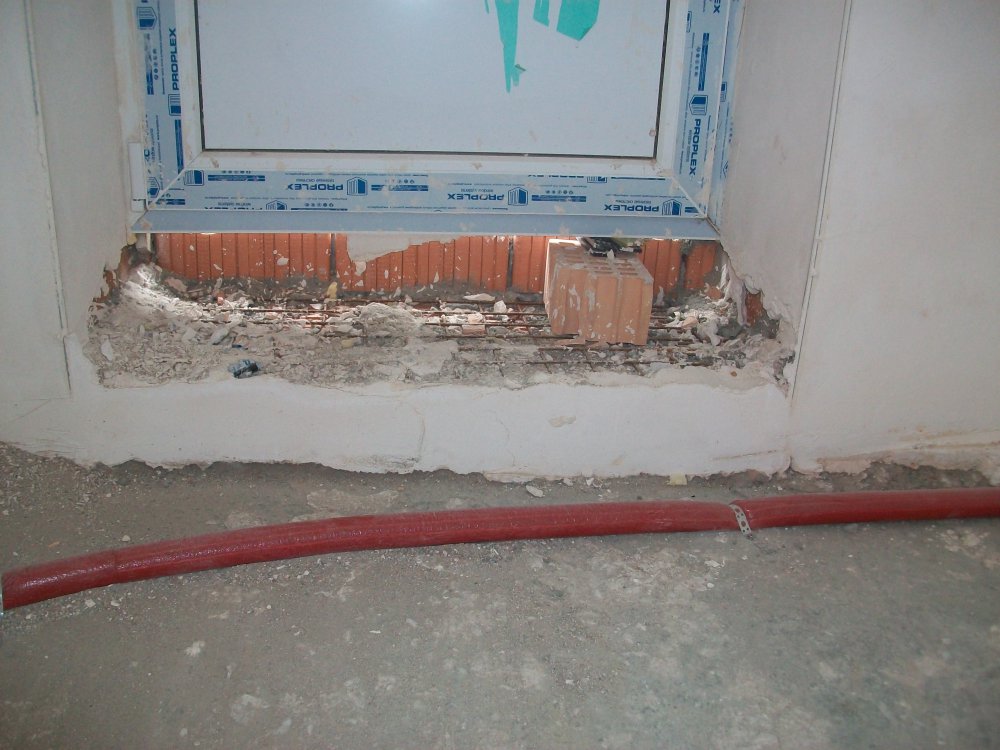

Доброго времени суток, уважаемые эксперты и "жители" этого форума. в предверии счастливого мига подписания Акта приема-передачи квартиры в новостройке обратили внимание на то, что высота порога дверного проема выхода на балкон более 20см. Причем, сам порог организован довольно странно: сначала уложены кирпичи в один слой и накрыты металлической сеткой, а потом лежит еще один ряд кирпичей со стороны балкона (в одну линию), а со стороны комнаты уложен один кирпич поперек и без раствора, явно только как подставка. Вот на него-то и установлена балконная дверь, к тому же и с огромной щелью между дверным полотном и этой странной конструкцией. когда предъявили претензию установщикам этой двери, нам сказали, что это нормальная высота порога (получилось 23см от плиты пока без стяжки), и что это нормальная высота порога, в чем я ну очень глубоко сомневаюсь, а роль козочки, элегантно перепрыгивающей туда-сюда меня не очень привлекает. Не могли бы вы подсказать, существуют ли в этом случае какие-либо нормы или регламенты, на которые я могу сослаться при урегулировании этой ситуации, т.к. создалось такое впечатление, что просто-напросто нам установили те двери, которые были на тот момент под рукой. они же предложили нам поменять дверь, правда цену озвучили 8-9 тысяч. вот и хочу для себя определиться: есть или нет у меня основания требовать исправления этой проблемы за счет оконной компании - заменить уже установленную дверь на дверь более подходящего размера? заранее благодарна за ваши аргументированные советы

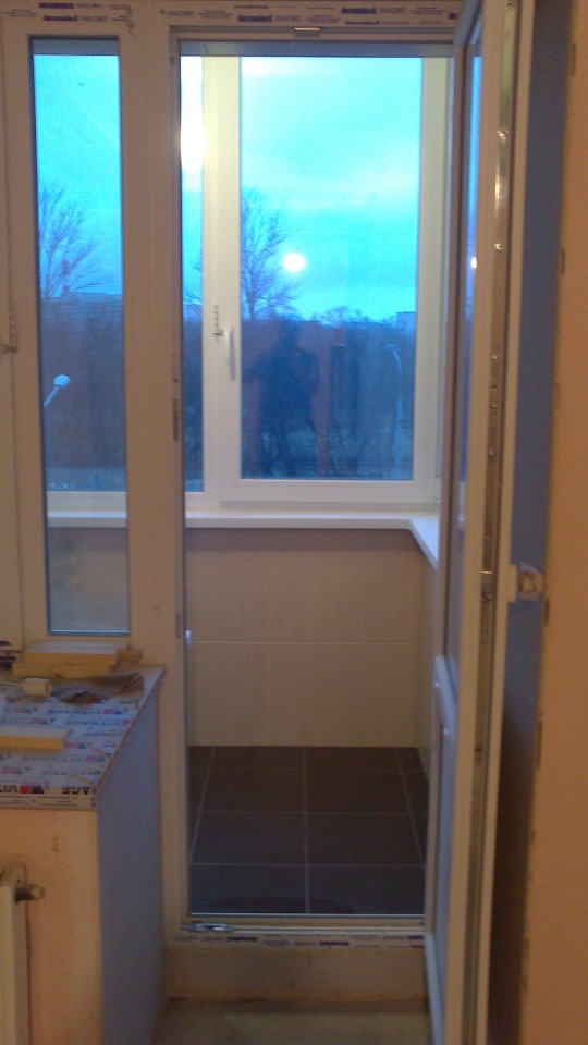

Может быть, пригодится, здесь интересно порог обыграли
спасибо за ссылку — что идея с порогом, что сама автор, просто чудо как хороши
правда, у нас так вряд ли получится — комната всего 11 метров. прийдется просто убирать эти непонятные кирпичи снаружи и опускать дверную коробку до нормального уровня, после чего заделывать щель наверху

1. у вас все сделано по проекту и совершенно правильно. Никто вам ничего переделывать не будет и даже не тешьте себя иллюзиями. Все что тут написано про претензии и юристов — глупость. Такие пороги во всех современных новостройках.
2. если вы хотите поменять оконный блок (окна), это из другой оперы. Тенденция последних лет такова что застройщики ставят дешевые окна, какой-нибудь "проплекс" шириной всего 58 мм, которые в общем-то на балконе использовать можно только очень аккуратно. Часто люди их меняют на более крепкий профиль, обычно толщиной 70 мм.
3. Обустройство вашего порога не несет ничего сверхъестетсвенного. Никаких ступенек (как предложено выше) городить не надо. Все проще. Вот наиболее разумный алгоритм:
— весь кирпич под оконной рамой срубаете. Дело в том что кирпич пустотелый и его подровнять перфоратором не получится, он просто раскрошится. Сетку срезаете болгаркой.
— покупаете газобетонный блок толщиной 10 см и ставите его вместо кирпичей таким образом чтобы со стороны комнаты он получился заподлицо с рамой или лучше на 1-2 мм вглубь (потом эти 1-2 мм отшпаклевать). Щель между блоком и рамой пените. В общем примерно на 3-4 см блок должен выступать относительно рамы на балконе.
— как видим со стороны комнаты вопрос закрыт, осталось только залить стяжку нужной толщины и настелить чистовое напольное покрытие. На балконе придется на высоту порога поднимать пол. Эта высота очень удобна для использования керамзита. Сыпите керамзит на 5 см ниже уровня края блока, затем 5 см стяжки, получится заподлицо, т.е. совершенно ровная площадка. Перед засыпкой керамзита и заливки стяжки на балконе надо утеплить стены, это в том случае если планируется утепление всего балкона. Если сперва не утеплить стены, то пол будет мостиком холода с улицы на балон.

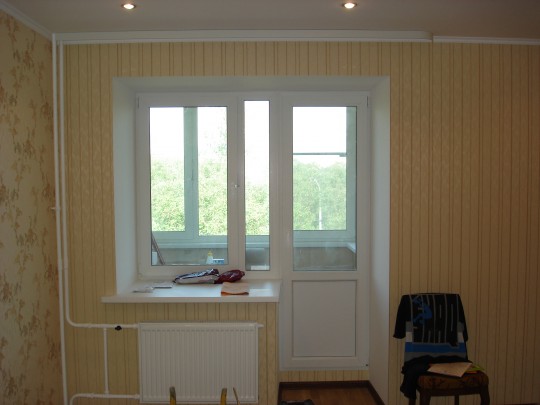

А со стороны комнаты у вас получится вот так.
1. газобетонный блок под рамой
2. уже чистовой вариант
Есть и другой вариант. Со стороны комнаты вы сверху кирпичей заливаете площадку. Придется сделать опалубку. Впоследствии при чистовой отделке эту площадку (ступеньку) закрываете кафелем. Таджики очень любят туда впиндюривать подоконик, что тоже в общем-то вариант. Со стороны балкона все тоже самое — керамзит и стяжка. Тогда у вас в комнате вид будет примерно такой.

Порог сам по себе дефектом не является, а дверь к проёму не подходит. Это очевидно.
Требуйте замены двери или денежной компенсации.
да, спасибо, я тоже считаю, что дверь коротка. так что буду биться за ее замену "аки львица", тем более, что больше претензий к застройщику у меня нет, все остальные "косячки" настолько крохотны, что легко и, главное, безболезненно для кошелька, устранятся в процессе ркмонта
