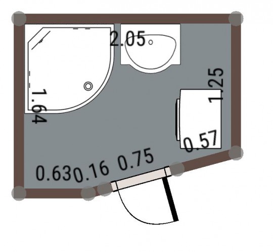

Здравствуйте! Имеется такая ванная комната (см фото), как вы думаете в такой ванной, что лучше поставить ванну или душ?
22 Мая 2015 в 13:06
30 1278 *
что лучше поставить ванну или душевую кабину? И как разместить сантехнику при таких размерах ванной? В ванной нужно расставить ванну/душ, раковину с тумбой, стиральную машину. Куда повесить полотенцесушитель? и еще счетчики воды.
При этом трубы не спрятать в стены, придется делать короба.
Подскажите, как все разместить, чтобы было и просторней и короба чтобы были менее видны, и вода без проблем уходила.

Если вы любитель тесноты, то можно «влепить» и небольшую ванну. У меня пл.3,8 кв.м.так я передумала ванну. Это будет тесно, некомфортно.
Имею по факту такой же санузел. Ремонт делался в 2005 году. Установили душевую кабину 90 х 90. Коммуникации спрятали в короб из кирпича по периметру стен (сейчас можно и из ГКЛ). Унитаз и кабинку пришлось приподнять на кирпичный подиум (для надежности слива и чтобы труды пропустить). В Вашем варианте хороша будет инсталляция.

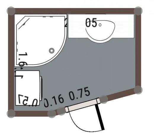

      Не получается разместить свои каракули ( могу по электронке отправить). Свободно разместилась и стиралка и раковина. Слева на право: — раковина — душевая кабина (в левом верхнем углу) — унитаз (там где стояк) — стиралка. За десять лет эксплуатации желания поменять что-либо не возникло — вполне удобно. Удачи.
так думаете лучше будет? вот на рисунке кажется свободней, а я рисовала на полу, так там между ванной и стиралкой мало места остается, не удобно, думаю, будет

Я в данный момент в квартире, где санузел ну микро-микро хрущевский. Но в нем и ваная и стиралка и унитаз с раковиной. Всякие душевые кабины не приемлю совсем. Лично для меня нужно ванная 1.5 метра длиной. Ни больше и не меньше. Если ванная 1.7 метра я в ней бултыхаюсь как попловок, если меньше то коленки торчат. Так что если вы собрались в своей ванной меня мыть — ставте ванную 1.5 метра.
я вот в ванной не лежу, только душ принимаю, но смотрела в магазинах душевые кабины и мне кажется, что я в нем задохнусь, как то не комфортно мне в них, я правда никогда не пользовалась такими кабинками. Да и мама говорит, что дети появятся не удобно будет в душевой кабинке. И у меня много вещей только ручной стирки, а в душевой как стираться то.

При таком расположении,  спрятать трубы проще всего. Подвесная тумба с раковиной полностью замаскируют короб, который пройдет аккурат под тумбой. Большое зеркало над раковиной расширит пространство. Стиралка стоит в дальнем углу, т.к. у нее собственный насос, и ей не нужен уклон для слива. Полотеньчик на правой стене, с выводами прямо из технологической ниши со стояком, что бы не штробить стены под подводку.
Счетчики в стояке. Полотенцесушитель у меня разместился на стене напротив двери (там по факту были выводы под него — мы совместили с/у — раньше был раздельный). Если у вас туалет раздельный — вы при такой площади — просто «в шоколаде». Вариант последний Alnetta — удобней, т.к.  при таком расположении не образуется «мертвый угол» между раковиной и стиралкой. У нас душевой уголок с поддоном глубиной 40 см, кажется ,- и бельишко можно замочить и «киндеров» постирать. Единственный минус таких уголков — содержать в чистоте нижние направляющие, да и сами створки — ну очень сложно — особенно если вода жестская. за 10 лет эксплуатации требуют уже замены из-за неопрятного вида. Т.к. собираемся переезжать, то делать этого не будем — хотя по менять «верх» на новый не проблема.

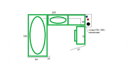

Предлагаю:
— ванну по стене 164 см
— к ней вплотную раковину-тумбу-зеркало на 60 по стене 205 см
— к раковине вплотную стиралку также по стене 205 см как раз до конца в угол
— сушило на стену 79 см

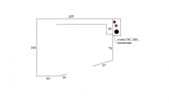

тоже думала о таком варианте, но в этом случае на короб остается 10-15 см, а это, как мне сказали мало, да и счетчики куда тогда? в стояк не лезут
Короб вот так должен пойти в этом случае, как я понимаю
Вот как эти кружочки (красный — гвс, синий — хвс, черный — канализация) нарисованы, так и расположено у нас
получается в этом случае душ не в плотную стоит к стенам? просто как тогда подвести воду и канализацию к стиралке?

если следовать идее lex0819 — то кароб в который прячутся трубы идет до ванны — далее трубы под ванной. Раковину использовать с подвесной тумбой — короб будет под тумбой. Стиралка — вот со стиралкой возможно два варианта — 1 стиралка отступает от стены на ширину короба и что бы закрыть щель между стеной и стиралкой можно просто короб поднять до высоты стиралки, или стиралку поставить на подиум в высоту короба...
еще можно сделать на заказ или строителями — вместо магазинных тумбочек — столешницу буквой «Г» — с одного края врезать раковину — под другой поставить стиралку — фасады закрыть дверьцами — внутри пройдут и все коммуникации и счетчики и останется место для хранения… можно еще и навесной шкафчик повесить (или сделать самим)… или даже не навесной а большой шкаф и в него стиралку совсем убрать — но тяжело и громоздко будет смотреться...
душ — вплотную к стене конечно, а шланги под душевым поддоном пройдут.
Еще раз повторюсь: у стиралки — насос, ей не нужен уклон.  И врезку в канализацию можно делать на удалении. Например под раковиной.
Если делать кабину как Денис советует, то я бы под слив из машинки замуровал бы под душевым поддоном трубу (например 40мм), в которую можно было бы свободно продеть сливной шланг от стиралки и вывести его со стороны раковины, а уже там — за тумбой раковины, делать вертиальную петлю и подключать этот шланг к сифону раковины. Шланг конечно должен быть удлиненный.
Под поддоном же, будет вмурована и подводка воды к стиралке, с выходом возле нее водорозетки.

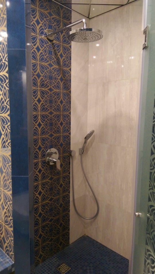

вот например alekca58 делал себе душ в строительном исполнении (на последнем фото)

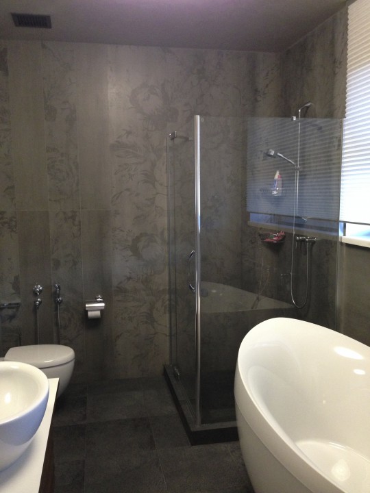

Это 2 варианта душа в строительном исполнении с прозрачными стенками из стекла, ниже вышлю полностью душ, стенки из плитки.
