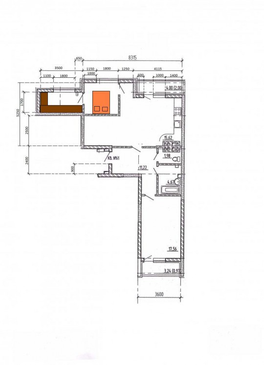

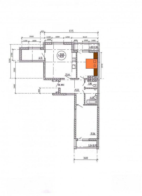

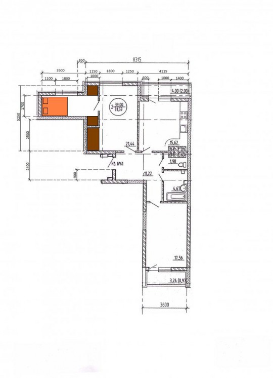

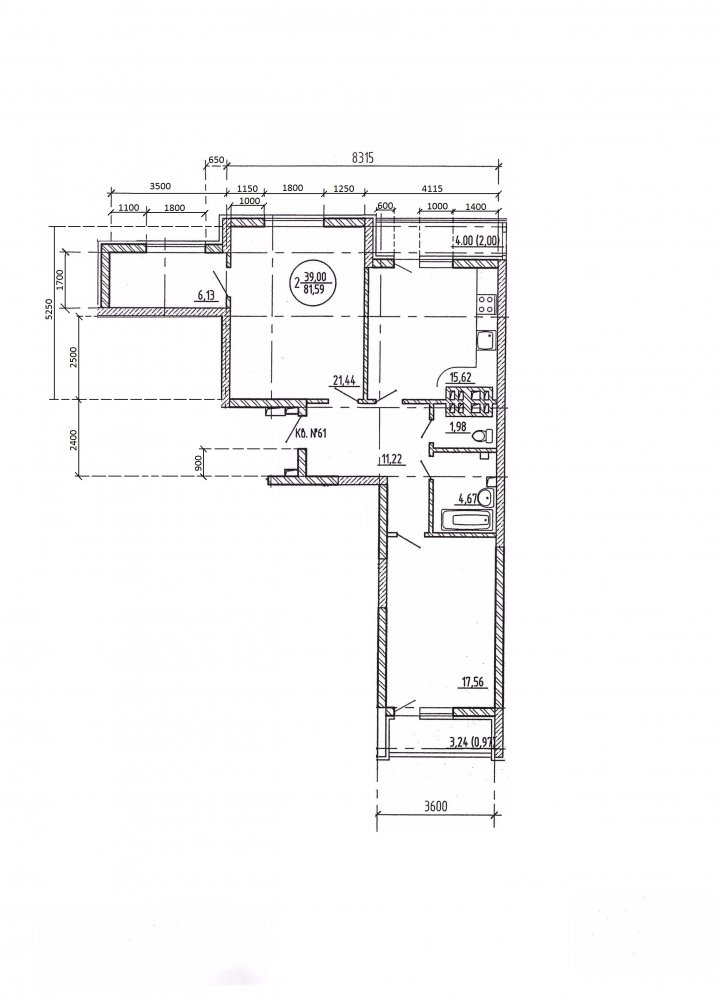

Здравствуйте, посоветуйте как из данной 2-ки сделать 3-ку: гостиная, детская, спальня?
18 Октября 2014 в 12:46
13 83 *
Собственно вопрос в том чтобы из гостиной + кухни сделать кухню, гостиную и спальню. С детской определились - она будет внизу на плане (17м). Есть еще аппендикс - по задумке строителей это видимо гардеробная, я же планирую сделать из него кабинет, хотя была сначала задумка сделать из нее маленькую спальню но боюсь слишком уж она маленькая (может зря так думаю?). Обязательное условие - чтобы кухня была шумо\запахо изолированная(точнее все остальные помещения от кухни).
Пока думаю над идеей разделить гостиную на две части(гостиная + спальня у окна) но тогда новая гостиная получается очень маленькой при этом с кухней объединять не хочется по многим причинам. Посоветуйте по своему опыту как лучше

На мой взгляд, в масенькой комнатке вполне себе можно сделать "лежбище для котиков", то бишь спаленку (сделать лежанку прямо по всей ширине комнаты длиной 2 метра — при входе останется метра полтора. Все-таки это отдельное помещение, да еще и с окном.
С кухней ничего и делать не надо — изолированная и большая.
От детскй можно вполне откусить место для хранения — тогда и комната будет более правильной по геометрии, не такой вытянутой )))

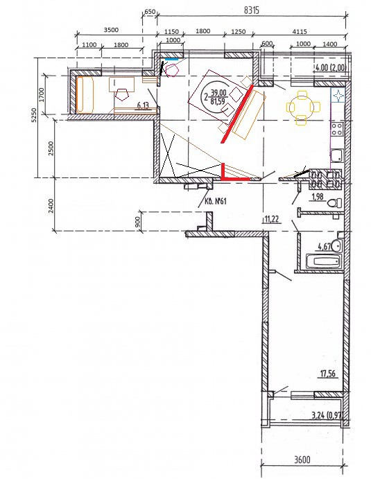

У меня родился такой проект
Спасибо за совет! Опять думаю над тем разместить в маленькой комнатке спальню или нет :) терзают сомнения по поводу лежанки от стены до стены, в интернете не нашел аналогичного примера, есть конечно спаленки но они все равно больше 6 кв.м :)
Спасибо! Да отличный вариант сам сначала думал примерно так же! для жены вообще отличный вариант :) а где я футбол смотреть буду на большом диване и т.д и т.п :) чувствую обычно вечером на кухне будут идти женские сериалы… вот и озаботился разделением женской вотчины и гостинной. Может конечно в этом случае в кабинете буду смотреть… но все таки там негде большой экран повесить..

По задумке строителей это и есть кабинет… по крайней мере, нам так сказал застройщик. Мы смотрели квартиру с такой планировкой, там не только нормальное окно, но еще и радиатор отопления.  И все же вариант спальни — лучше, на мой взгляд. Тут на сайте такие клетушки без окон городят… и все ради укромного уголка с кроватью. При этом днем там делать нечего. Вторая ссылка — отличное решение.
Спасибо за мнение, так получилось что не смог лично эту планировку посмотреть а сейчас пока дом не сдадут — не пускают. Меня здесь на сайте почти убедили что всетаки там спальню лучше сделать… придется кабинет в гостинной в углу возле окна делать
