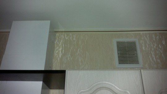

Здравствуйте! У меня хрущевка, 5 этаж. На кухне 2 вет.окна. Куда подсоединять вытяжку?

У меня хрущевка, 5 этаж. На кухне 2 вет.окна. Куда подсоединять вытяжку? Подсоединил к которому ближе к окну, так воздух в обратку вылетает с соседнего вет.окна и ванной. Почему?

    Что такое"2 вет.окна"? Может, отверстия вентиляционных каналов подразумевали? Обычно 1 из вентканалов предназначался для газовой колонки, другой — для вентиляции. Сейчас гаовая колонка у вас есть? Будет лучше, если фотки скинете.

Я сброси фото. К одному вент.окну присоединина вытяжка. Когда она включена, то из правого окошка все обратно задувает в кухню. Почему?
Газовой колонки у меня нет.
      Возможно, вентканал левого окна (с вытяжкой) вверху перекрыт. Это можно проверить, если выйти на техэтаж (или крышу) и найти на выходе шахты свой вентканал. Он должен выходить из шахты напрямую и его несложно обнаружить (если у вас верхний этаж). Если выход шахты на крыше закрыт козырьком из плиты и заглянуть внутрь шахты невозможно, опустите на верёвке в шахту небольшой груз (типа гирьки), и, если попали в свой канал, этот предмет можно будет увидеть внутри вентиляционного окна из квартиры. На время обследования воздуховод вытяжки уберите.
   Сообщите о результатах этого обследования, потом подумаем, что дальше делать.
