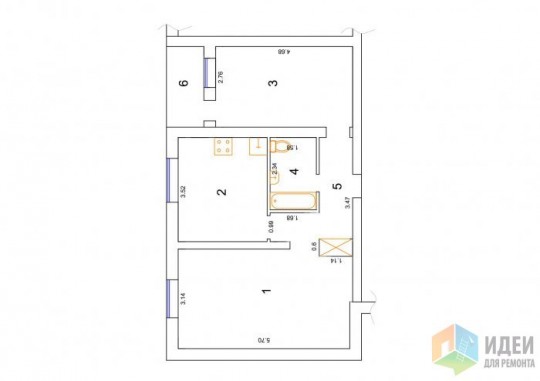

Прикрепила план квартиры
Угловая комната №1. Стена длиной 5.7 — стена которая холодная. Вообще это самая холодная комната (батареи и окна поменяны). Несущая стена — смежная между кухней и комнатой №3
  Ваш дом — монолитно-кирпичный (сначала строился ж/б каркас из несущих стен и перекрытий, а затем возводились межэтажные стены из пеноблоков и облицовочного кирпича)? Если так, то не может быть, чтобы перекрытие опиралось только на стену между помещениями 2 и 3, а затем продолжение этого перекрытия длиной 6 с лишним метров (до проблемной стены 5,7 м) просто «висело» без какой-либо опоры. Место необходимой опоры просто напрашивается присутствовать в той самой торцевой стене. По-другому в таких домах не бывает. У вас фотки дома на стадии строительства есть? Или фотки стен этой комнаты перед началом ремонта? И важно уточнить, есть ли похожие проблемы у ваших верхних и нижних соседей по стояку?P.S. Я пытаюсь дистанционно найти причину дефекта в виде брака строителей. Для этого нужно собрать больше информации.

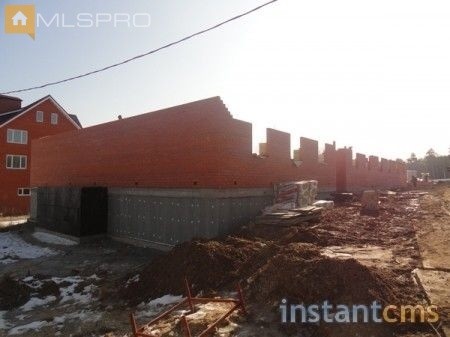

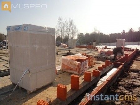

Это стройка соседнего дома. Очень похожего на наш.
Может поможет
