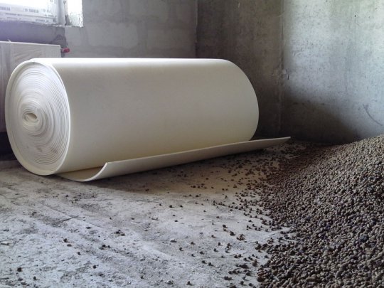

А мне тоже можете подсказать что это может быть?
белый рулон который...
Изолон (вспененый полиэтилен). Данный вид изолона (их два вида)  имеет наилучшие показатели по тепло- и звуко- проводности. Правда и дороже почти в двое.
Ух-ты спасибо, так значит с застройщиком у нас всё в порядке… это они нам оставили.
то есть это плохой звуко- и тепло- изолятор?
 Прочтите еще раз — "имеет наилучшие показатели по тепло- и звуко- проводности".
Или может я что-то неправильно прочитала?
Проводности или Изоляции???
Лучший проводник это НАИХУДШИЙ изолятор :)
Ой)), а я оказалась блондинкой, Спасибо за разЪяснения)))
Вот я и не пойму автор сообщения ошибся или этот матерьял не подходит для звукоизоляции.
Ого, я  вообще запуталась
