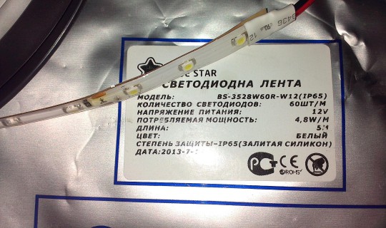

Просто синяя или фиолетовая LED-лента это без проблем.  Правда настоящий IP68 — это только в пластиковых круглых трубках реализован. Если плоская самоклейка залитая силиконом, то это IP65 (т.е. брызги, а не погружение), хотя в прайсах могут и наврать, будто она IP68.
Вот брал себе на пробу:
там где «цвет» должно быть написано RGB, тогда простенький контроллер цвета с пультиком может зафиксировать на ней любой оттенок синего спектра, сравнимый с тем что выдает настоящий ультрафиолет где-нибудь на вечеринках.
