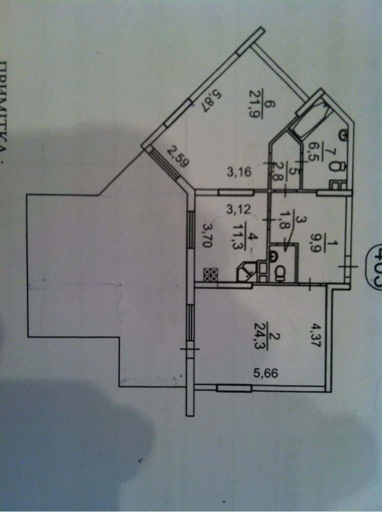

В двушке хотим убрать маленький санузел в коридоре и за счет этого увеличить кухню. Муж ярый противник кухни-студии. Как правильно сделать перегородки?
Ответы (6)
это возможно в случае если последний этаж, иначе над Вашей кухней будет соседский СУ — это не согласуемо
Да, несогласуемо, и еще у вас между кухней и комнатами несущие стены, судя по картинке.
А ещё у вас между кухней и туалетом вентканал проходит и, скорее всего, стояки с канализацией. Зачем вам странный «аппендикс» на кухне? А вообще-то расширять кухни за счёт туалета нельзя.
Я тоже ярый противник кухни-гостиной. Релаксировать при кухонных шумах и запахах невозможно.
Лучше иметь 2 санузла на семью. Кухня в 11 кв м  - вполне нормальная площадь
согласна с Вами… очень приличные площади с нормальной геометрией комнат. хочется спросить автора — а какого рожна еще надо?
