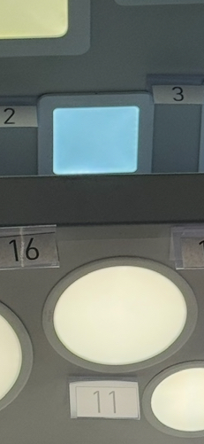

Светильники вот

Вот и получается точечные которые выбрала достаточно мощная 17 ватт , и переживаю сделаю 4 мало будет или сделаю 6 перебор 🥲
Сделайте две из четырех возле шкафа и другие две над местом с гладильной доской. Если хотите совсем уж светло гладить и наряжаться, сделайте по три. И каждый сценарий со своим выключателем. А люстра, ну пусть будет как есть - 60 ватт, как дополнение к точечным, для красоты и общего впечатления...
На ваших фото есть точечные и в зоне шкафа, и перед окном, и там их даже по 4 штуки. Этого должно бы хватать... Может быть просто поменять лампочки в них?  И, может быть, дело не в освещении, а в том что в комнате просто темные стены?...

Я бы поменяла на встроенные / накладные с меньшим св. потоком ~ 700-800лм и делала бы "по классике" так:
