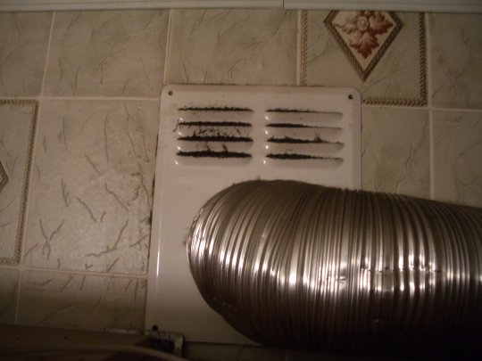

       Выходит, что штатный кухонный вентканал не работает. Вам повезло, что случайно "оказался под рукой" другой вентканал — от бывшего санузла. Его можно использовать как "два в одном":
вставить комбинированную заслонку с отверстием для воздуховода и прорезями под естественную вентиляцию.
